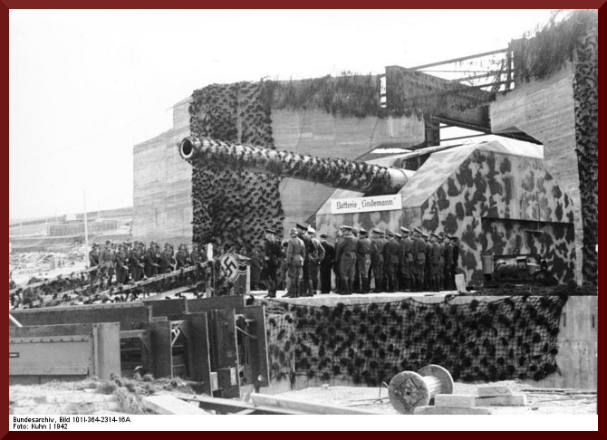

Die 40,6 cm Geschütze wurden erst fertiggestellt als über die Schlachtschiffe der H-Klasse schon ein Baustopp verhängt wurde. Davon wurde drei 40,6 cm Geschütze umfunktioniert und als Küstenartillerie benutzt (Batterie Lindemann). Diese wurden in Schartenbunkern im Raum von Calais aufgestellt und wurden Ende September 1944 von den Alliierten von der Landseite her eingenommen. Weitere Vier Geschütze wurden ab 1942/43 in schwenkbaren Bettungslafetten im Raum Harstadt zur Verteidigung der Seezufahrten für den Erzhafen Narvik aufgestellt, durch Materialmangel wurden diese Batterien bis zu Kriegsende nicht mehr Einsatzbereit. Nach dem 2. Weltkrieg wurden die Vier Geschütze im Raum von Harstadt von norwegischem Bedienungspersonal weiter genutzt und später in den nördlichen Verteidigungsbereich der NATO mit einbezogen. Gegen Ende der 1960er Jahre wurde die Batterie endgültig außer Dienst gestellt und kurze Zeit später wurden die letzten Geschütze verschrottet.
