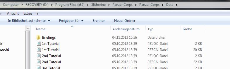

    Hier ist die englische pzloc Datei:
    englische Datei
    englische Datei.jpg (30.91 KiB) 3449-mal betrachtet

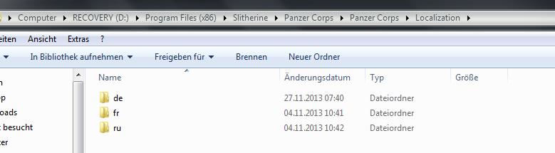

    Und nun zum Ort wo sich die deutsche pzloc dateien befinden:
    1.Localization Ordner
    Localization Ordner
    Localization Ordner.jpg (11.14 KiB) 3449-mal betrachtet
    Hier befinden sich die Ordner der unterschiedlichen Sprachen, wie die Deutsche, Russische, .....
    Je nach Stand der Übersetzungen.

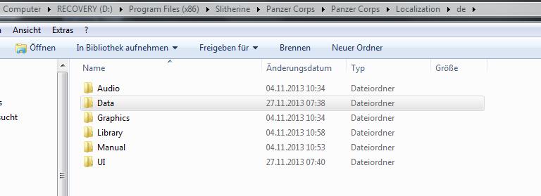

    2. de Ordner:
    de ordner
    de ordner.jpg (23.56 KiB) 3449-mal betrachtet

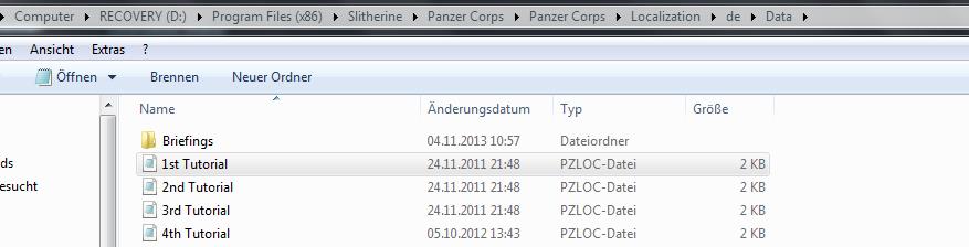

    3. Nun zum Unterordner Data:
    Data de-Ordner
    Data de-Ordner.jpg (28.86 KiB) 3449-mal betrachtet
    4. pzloc Dateien der einzelnen Szenarien:
    deutsche pzloc
    deutsche pzloc.jpg (30.56 KiB) 3449-mal betrachtet

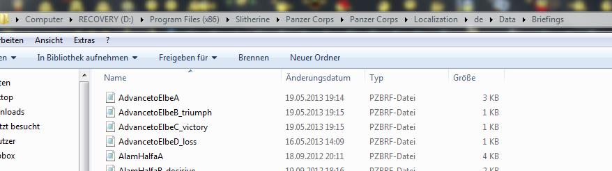

    5. Und hier befinden sich die deutschen Briefings:
    deutsche Briefings
    deutsche Briefings.jpg (35.7 KiB) 3447-mal betrachtet
    Wichtig ist das wenn Du Texte übersetzt oder änderst das in der Reihenfolge wie im Original sein muss.
    IDS_MESSAGE0 englischter Text "A" muss dann auch der übersetzte deutsche Text "A" sein
    IDS_MESSAGE1 englischter Text "B" muss dann auch der übersetzte deutsche Text "B" sein
    Da im Szeanarioeditor die Reihenfolge eingestellt ist.
    Wenn Du mehr Fragen hast melde Dich bitte.
