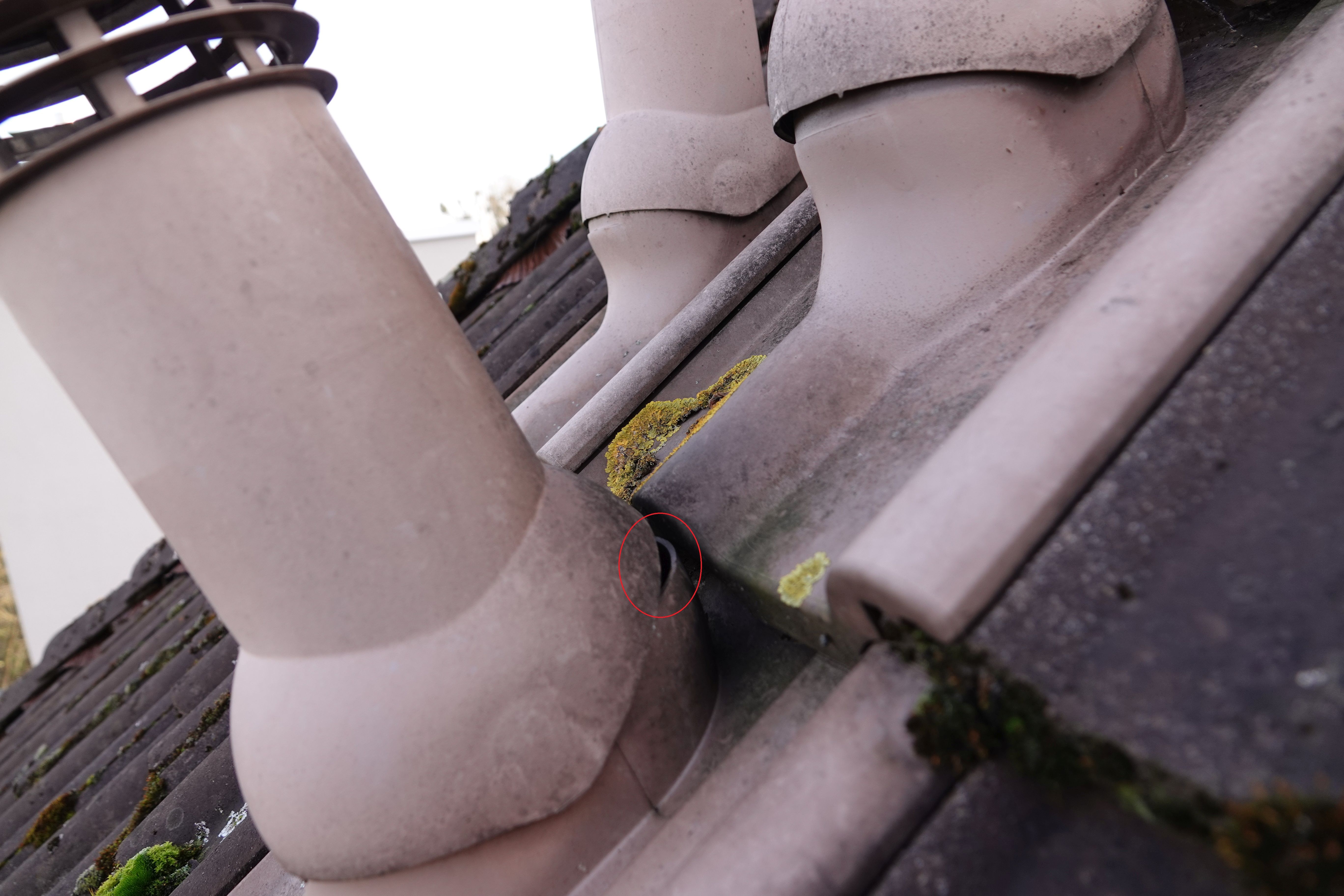

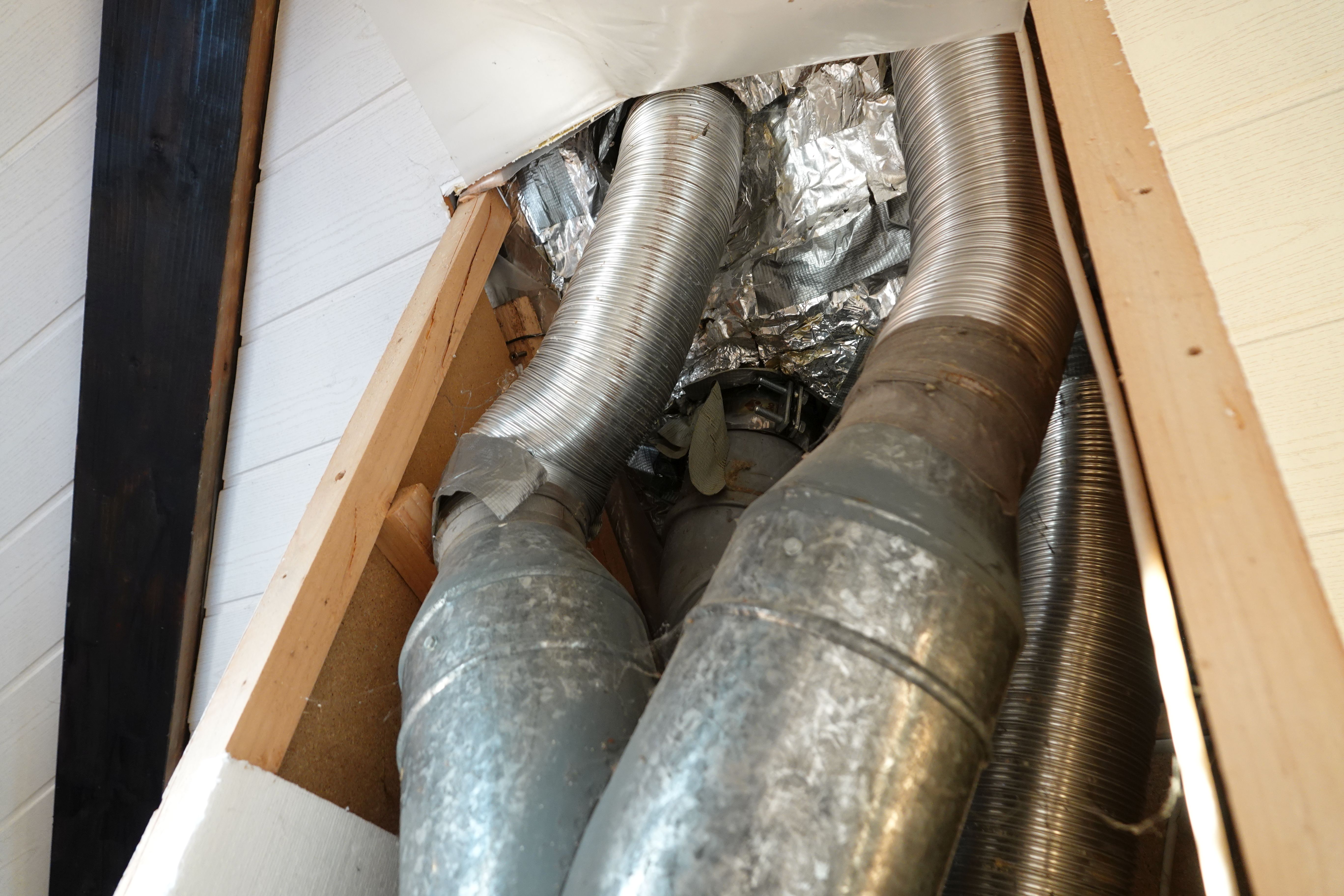

    Durch meine Bücherstube, Werkstatt und Dachboden führen, durch einen verkleideten Kamin, Kunststoff- und Metall-Luftauslässe aus den unteren Gemächern mehrerer Stockwerke aufs Dach.
    Jetzt ist an einer Stelle die Verkleidung ( 15 mm Spanplatte ) nass. Da kann ich gleich mal die Tapete an der Verkleidung aufschneiden und die Befestigungen unter der Tapete suchen und lösen.
    Dann kann ich die 300x80 cm² Platte abnehmen und schaun woher das Wasser kommt.
    Von Außen habe ich das Dach schon inspiziert und nur einen Spalt ( 5 mm ) an einer schiefsitzenden Luftauslasshutze entdeckt. Die lässt sich aber leider nicht in ihrem Gelenk verstellen.
    Da muß dann mal ein Dachdecker dran, ringsrum die Pfannen hochnehmen und die Plastikpfannen mit den Luftauslasshutzen neu aufstecken.
    Ich schaue dann gleich auch mal ob es nicht Schwitzwasser an der Außenseite der bei diesem Wetter kalten Metallrohre ist ?
    Zum Glück scheint im Moment die Sonne ...
    Mit dem Magneten die zehn Schrauben unter der Tapete gesucht und abgeschraubt, dann mit dem Skalpel die Tapete längs der Spanplatte aufgeschnitten.

    Draussen auf dem Dach ist bei einer Hutze ein Spalt der sich leider durch Drücken und Klopfen nicht schließt.
    Ich will auch die Verbindung mit den flexiblen Schläuchen im Innern nicht abreissen, wenn ich die Dachpfanne herausziehe.
    Vielleicht nehme ich morgen mal ein Panzertape mit aufs Dach und klebe den Spalt zu ?
    Es kann auch Kondenzwasser von dem Metallrohr sein, dass die Sperrholzplatte berührt ?
    Jetzt schreibe ich erstmal eine Mail an die Hausverwaltung damit die Maßnahmen zur Schadensbeseitigung angekurbelt werden können.

    4 Grad von vorausgesagten 9 Grad, der graue Himmel soll später durch leichten Regen ersetzt werden.
    Vielleicht sehe ich dann woher das Wasser ( Feuchtigkeit ) im Lüftungsschacht kommt ?
