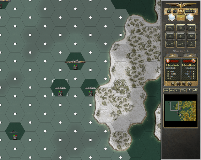

    maho1973 hat geschrieben:Hallo Peter Habe die Ehre!.. ,
    Ups, das habe ich wohl vergessen hinzuschreiben, um welches Szenario es sich handelt, sorry! tüte über den kopf....
    Es ist der DLC 1939 von der Grand Campaign bzw. des Megapacks und zwar das letzte Szenario. peace....
    Panzer grüßt Markus
    Da das Problem mit Wehrmacht-Balance gar nicht auftritt, habe ich die Antwort hier reingestellt.
    Ich habe jetzt Schnellboote in Narvik ausprobiert.
    Damit habe ich auch das Problem.
    Dabei ist mit aufgefallen, dass in GC39\Data eine veraltete Datei liegt:
    gamerules.pzdat
    Die passt nicht zu meiner Basisversion (PzC V1.30) und ist vermutlich die Ursache.
    Als Lösung habe ich in equipment die Bewegung auf das Original (6) geändert, siehe equipment.zip.
    Die Geschwindigkeit ist so korrekt.
    Jetzt können die Schnellboote wie im Original nur Hochsee befahren. Da bei den DLCs gar nichts anderes vorgesehen ist, ist das eine gute Lösung.
    Die Änderung wirkt sich aus, wenn man das Szenario neu startet.
    Gruß, Peter Habe die Ehre!..
    equipment.zip
    (62.11 KiB) 190-mal heruntergeladen
