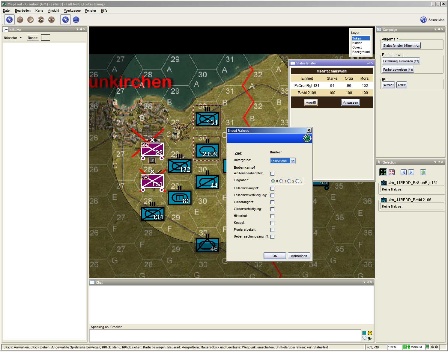

    Beitrag Mi 23. Nov 2016, 18:34 von Croaker
    Re: Kartenbasteleien
    Nochmal ein kleines Update bezüglich der Arbeit an den Maptool-Scripten.
    Die Ausgabe ist ja nun, wie oben schon geschrieben, fürs Forum optimiert.
    Nun hab ich mir die Kampfmodifikatoren vorgenommen.
    Man kann nun, abhängig von den kampfbeteiligten Einheitentypen, unterschiedliche Modifikatoren einstellen.
    Derzeit wird nur zwischen Bodentruppen, Lufteinheiten, Seestreitkräften und Ubooten unterschieden.
    Aber im Kampf zwischen diesen Einheiten können natürlich noch viele Faktoren mit hineinspielen.
    Hier mal ein kleiner Einblick:
    Alle Modifikatoren, bis auf der Untergrund im Kampfgebiet, sind optional.

    Beitrag Mi 23. Nov 2016, 19:11 von Croaker
    Aktuell ist der Ablauf so:
    - Selektion der Angreifer (einer oder mehrere, einfach draufklicken und/oder nen Rahmen ziehen, wie man es aus Spielen kennt)
    - Druck auf den "Angriff" Button.
    - Auswahl des Ziels aus einer Liste von Einheiten, die für alle Angreifer in Reichweite sind
    - Auswahl der Kampfmodifikatoren aus der Liste, die ich gepostet hab
    - Klick auf OK berechnet den Kampf und gibt die Ergebnisse aus.
    Das macht man für alle Kämpfe, die an der Front stattfinden.
    Da mit Pools zu arbeiten würde wenig Sinn ergeben, weil ja jede Runde andere Kampfkonstellationen auftreten können.
    Man muss eh irgendwo manuell festlegen, wer gegen wen kämpft. Dann kann das auch gleich berechnet werden...
    Derzeit muss man dann jede Ergebnisausgabe noch jeweils ins Forum kopieren.
    Später kann man nen kompletten Rundenbericht, also ein Protokoll aller kämpfe, ausgegeben bekommen, um gesammelt ins Forum zu kopieren.
    Aber so weit bin ich noch nicht...

    Beitrag Mi 23. Nov 2016, 19:45 von Croaker
    Jupp, das ist schon mit drin.
    Wie geschrieben: Die Liste der Ziele enthält nur Einheiten innerhalb der Schussweite des Angreifers.
