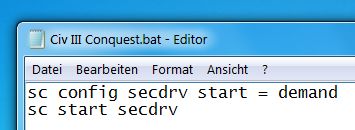

Leider erschien vor einiger Zeit bei mir, nach dem Starten dieses Programmes, nur ein leerer Bildschirm. ( Ebenso bei Civilisation IV )
Das Programm lief im Taskmanager und nach einiger Internetrecherche fand ich eine Lösung für dieses Problem.
Eines der vielen Upgrades für WINDOWS 10 hat, nach den Aussagen der Verfasser der Internetseite, auch das von mir genutzte WINDOWS 7 verändert.
Die bisher vorgesehene Abfrage der Original CD wird unterbunden ( Wohl für Steam erforderlich ) und somit pausiert das Programm, bis die Abfrage kommt.
Ich habe den nachfolgenden Zweizeiler in den Editor kopiert und das ganz anstatt .txt nun .bat genannt.
Civilisation III Conquest.jpg (11.83 KiB) 5008-mal betrachtet
Diese Datei klicke ich an, bevor ich Civ Conquest starte und der Conquest Vorspann läuft bis zur Startseite, bei der ich meine jeweilige Auswahl treffen kann.
Inzwischen habe ich über die Windows Software das Update KB3086255 deinstalliert.
Das entfernt jedoch auch die anderen mit diesem Update gelieferten Änderungen was mir aber noch nicht nachteilig aufgefallen ist.
