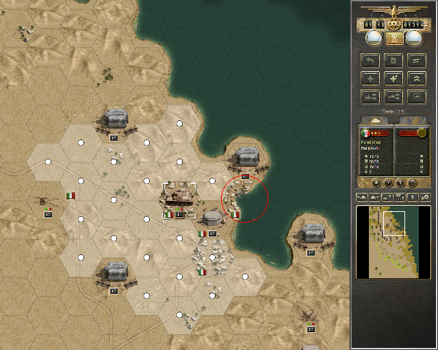

    Erklärungen zu meiner letzten Antwort:
    (7) Gemeint ist das Primärziel, der Hafen von Bardia, siehe Anhang.
    Das Problem war, dass es als Hochsee statt Hafen designed war.
    (7,8) Einige Hex-Felder in Bardia/Tobruk waren gar nicht definiert.
    (7,8) Ich habe dies und alle anderen falschen Felder korrigiert, siehe IC_AK.zip.
