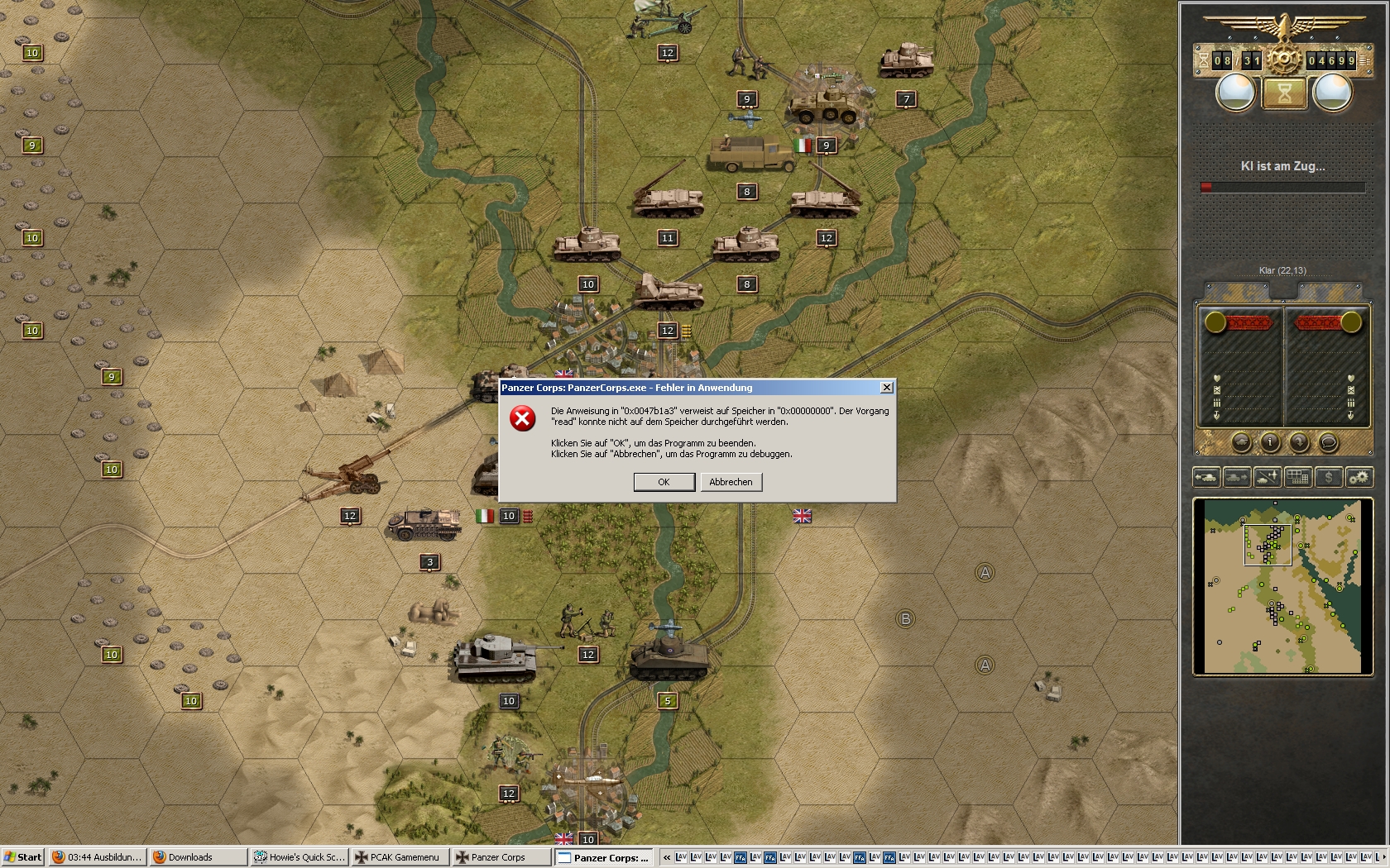

    Nun ist es doch passiert... in Kairo gehts für mich nicht weiter - Speil stürzt ab, nachdem ich ein PoW erobere, und mich ein nicht in der Karte angezeites Kanonenboot bei Cairo beschießt... Es kommt eine Fehlermeldung ...HIER im anhang zu sehen...Kann jemand weiterhelfen??? Oder ist der Post hier tot???

    Also, nach dem Mehrfachen Anspielen ist der Fehler bei den im Bild nicht vorhandenen Kanonenbooten zu suchen. Nachdem ich leider per Cheat die beiden k-Boote am nil bei Kairo per "one-Shoot" vernichtet hatte, so daß diese nicht selbstständig zurückschießen konnten, bin ich nun vorerst weitergekommen und über besagtem Absturzpunkt drüber gekommen...läuft erstmal wieder.... Bier-Prost!
    Beitrag Mi 16. Jul 2014, 18:57 von Der Wolff
    Re: [PC Mod] Roma Victor! 2 DLC 1 v0.4
    Moin Kretsche, Habe die Ehre!..
    kannst Du mir bitte mal ein oder zwei Save schicken.
    Solche Probleme hatten wir nicht.
    Dann schaue ich mal im Editor nach und vergleiche mal mit meinen Saves.
    ich hatte nur Systemabstürze bei UK44, da hier der Speicher komplett belastet wird.
    Hier den 4GB Patch installieren.
